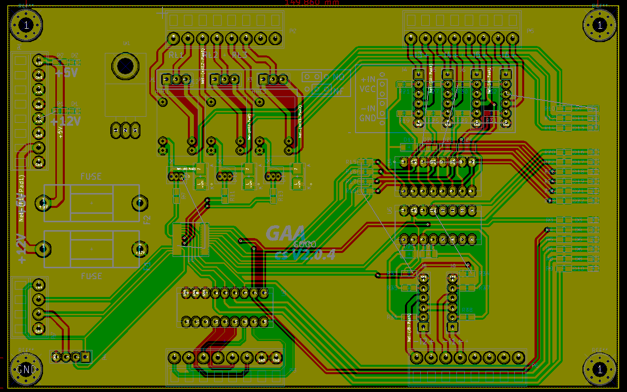

Bonjour,
Je bloque sur un probleme, lorsque je laisse toutes mes connexions de masse (netlist) et les points de tension 12V, lorsque sur une face je decide de creer la zone remplie qui est GND, et l’autre face +12V, pourquoi mes fils de netlist restent visible vu que la connexion se fait bien ?
J’espère m’être fait comprendre.
Le but est de ne pas faire de pistes inutiles de GND et de +12V vu que les zones remplies se chargent de relier tout ça.
Merci d’avance.
Bonjour,
Pouvez-vous nous envoyer une copie d’ecran montrant cet problem?
Tom
Voici un snapshot du projet, vous pouvez voir que certains chevelus sont encore présent alors qu’il y a bien une connexion électrique avec le composant. Par contre j’ai remarqué qu’en ajoutant simplement un via traversant de la connexion composant vers n’importe ou sur la zone remplie supprime le chevelu concerné.
Merci pour votre intérêt.
